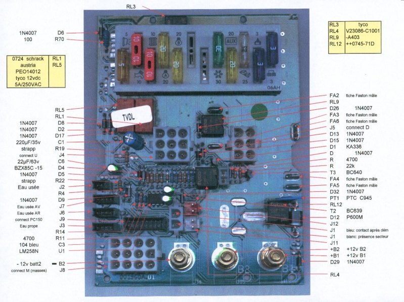

quote:Risposta al messaggio di 2245aalead inserito in data 29/04/2014 02:19:05 (Visualizza messaggio in nuova finestra)>> Il relè parallelatore potrebbe essere dentro la centralina del mezzo quindi saldato sulla scheda. Hai questa? Per capire se BM e BS sono collegate tra loro in maniera permanente (relè con i contatti "saldati") usa un tester digitale e con tutto spento verifica la tensione di entrambe le batterie; se è uguale hai trovato il problema. Hai un pannello solare che alimenta il circuiti BS e BM? Hai un parallelatore tra BS e BM Altro non mi viene in mente. Marco.
