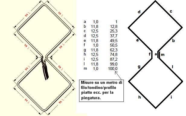

Si tratta della biquad, un'antenna un po' piu' complessa da costruire rispetto al dipolo, ma con guadagno piu' elevato.
Questa l'ho appena testata con successo in almeno 8 aree camper sparse per l'Italia:
Visto che le immagini del vecchio thread non si vedono, questo e' lo schema per costruirla preso dal volume "antenne" di Nuova Elettronica gentilmente messo a disposizione da Alva in quel periodo:
Il lato dei quadrati, che nella foto e' di 1/4 L, e' di 12-12.5 cm, per un accordo centro banda di 600MHz.

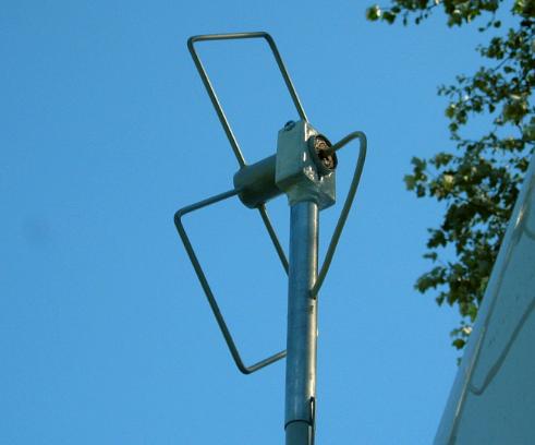

Rispetto al dipolo proposto da Alva, ha meno propensione a ricevere i canali Rai se in VHF, ma in UHF e' molto performante. Come il dipolo, e' direttiva, e con una sola rotazione (del palo) di 90 gradi, spazia a 360 gradi di ricezione.
Nella foto e' messa con polarizzazione orizzontale, per la verticale va ruotata in modo che i due quadrati siano sullo stesso piano.
Puo' essere costruita con un qualsiasi filo, questa l'ho fatta usando un tondino di alluminio di un metro e 5mm di diametro preso al leroy, ma va bene qualsiasi filo, anche un cavo di antenna usando la sola calza.
Nell'ultima immagine, si vede bene dove si collega il coassiale che poi andra' al TV.
